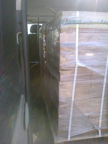

Kchyrchenko Аватар пользователя Kchyrchenko

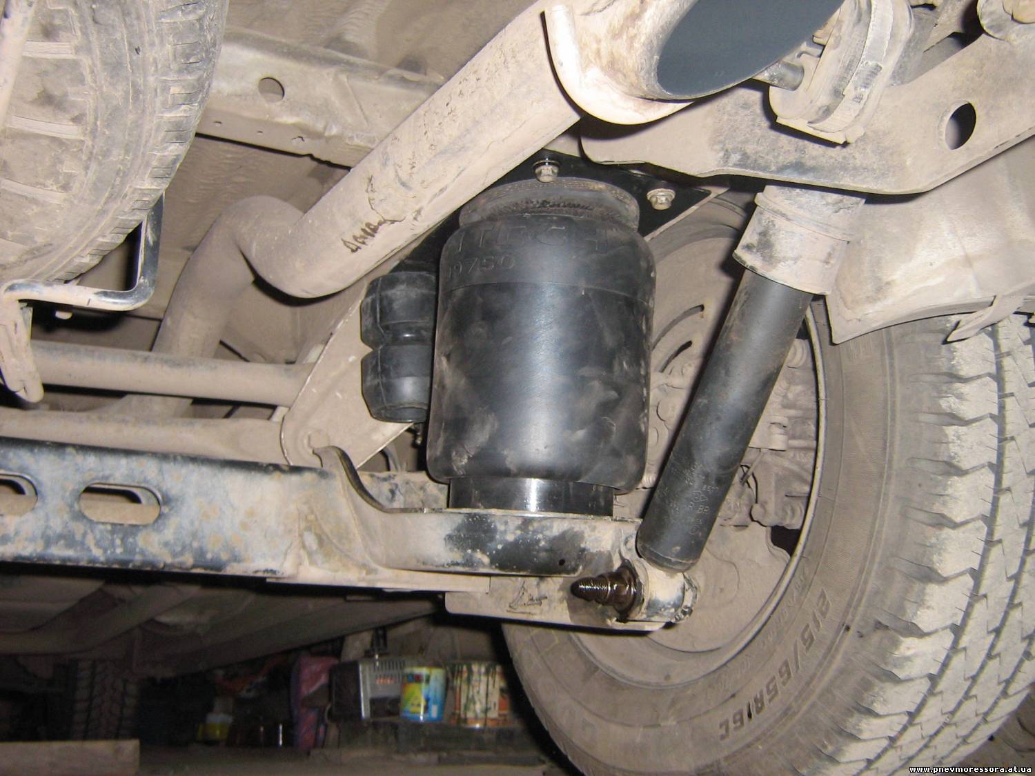

сообщение от пользователя олегг
зреет решение по мастеру
жду критики и советов
красная труба в центре два рессивера под подушки - она же усилитель
родные отбойники на месте
подушка 2х220 в среднем положении раскрыта 190-210 мм(возможно туда же поставить по сливе 975)
сообщение от пользователя vladdych
Цитата (олегг)
груз в трафике - два поддона кирпича литос- около 3,3 т, ниже сами подушки под этой нагрузкой Давление около 7,5 атм
на пустую в подушках обчно 2,0.
Спасибо за фото . Теперь знаю возможности Трафика. А как перед вёл себя на пружинах при этом грузе.

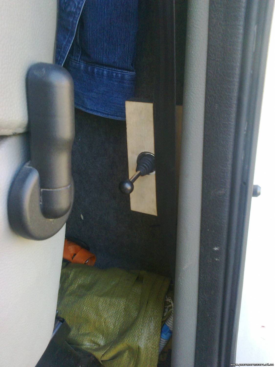

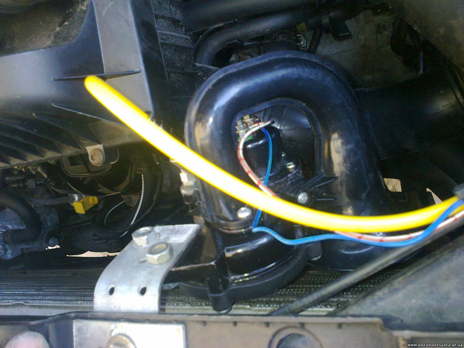

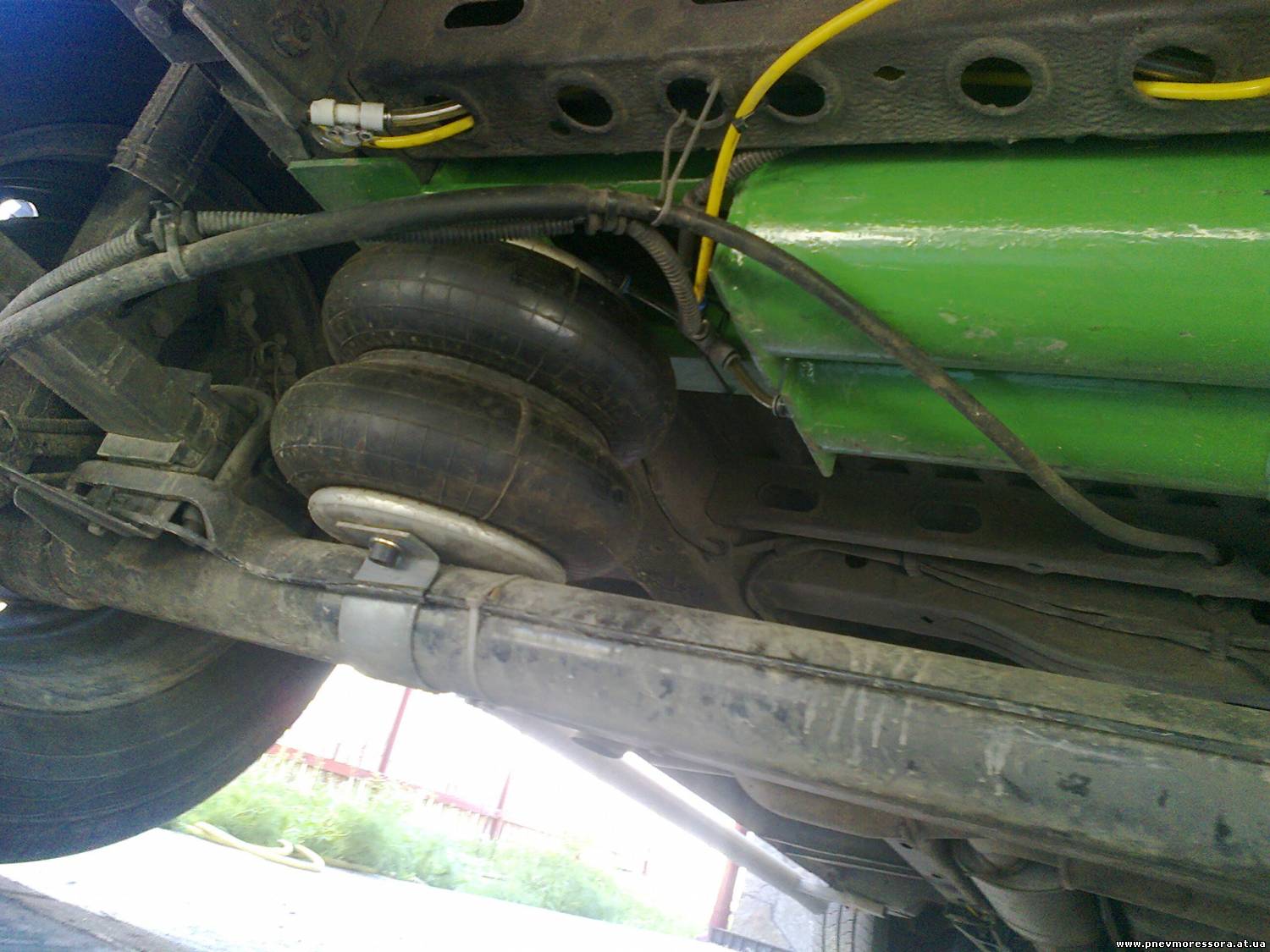

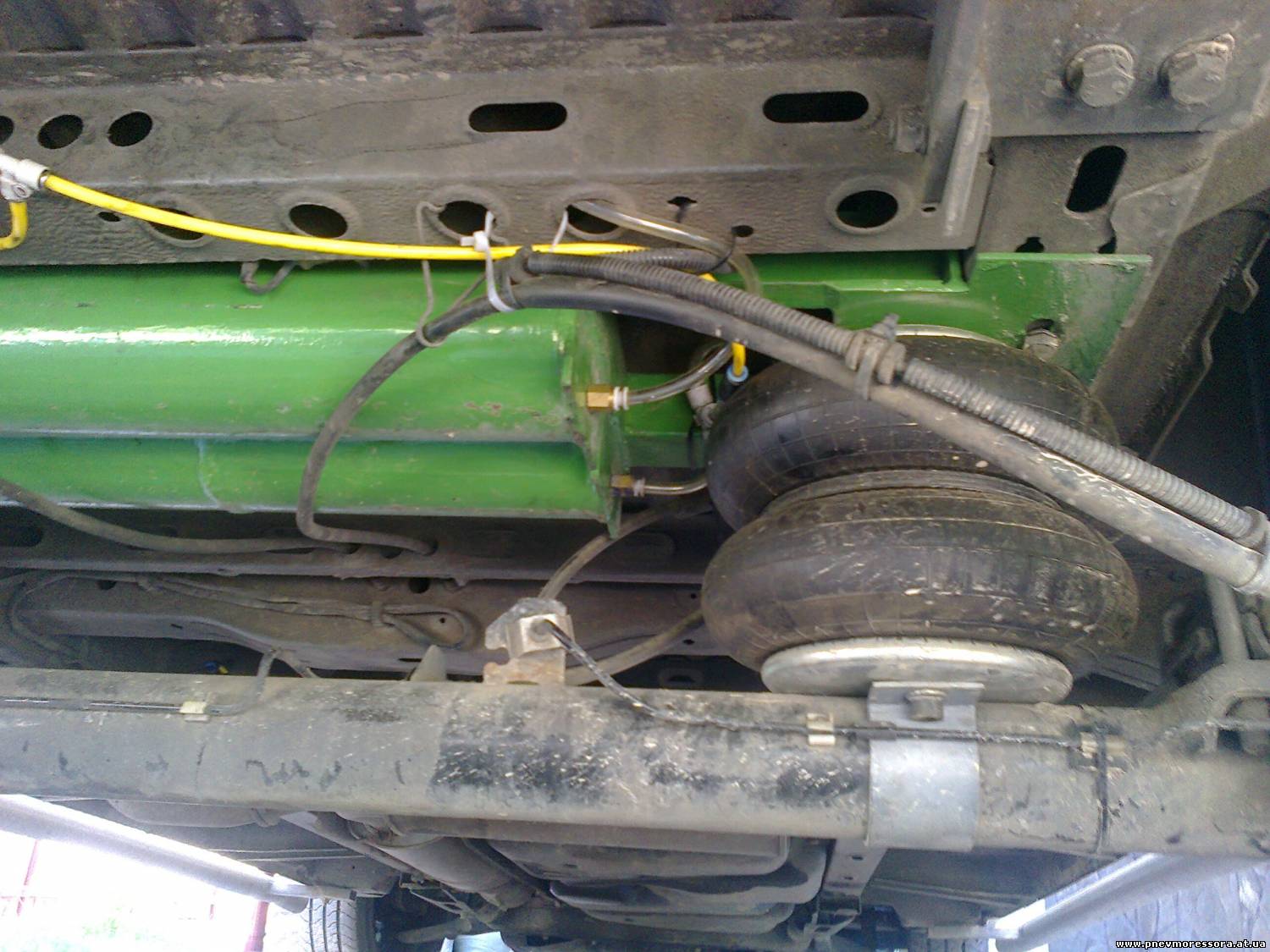

наконец-то реализовал нарисованное сверху на практике
поставил на мастер 220 подушки с усилителем лонжеронов в виде пневмокомпенсаторов и центрального рессивера
управление вывел в салон на джостик за спинкой водителя, как окончательный аккорд поставил дудку под капот.
Манометры пока еще не ставил - но планирую центральный и давление задка в салон.

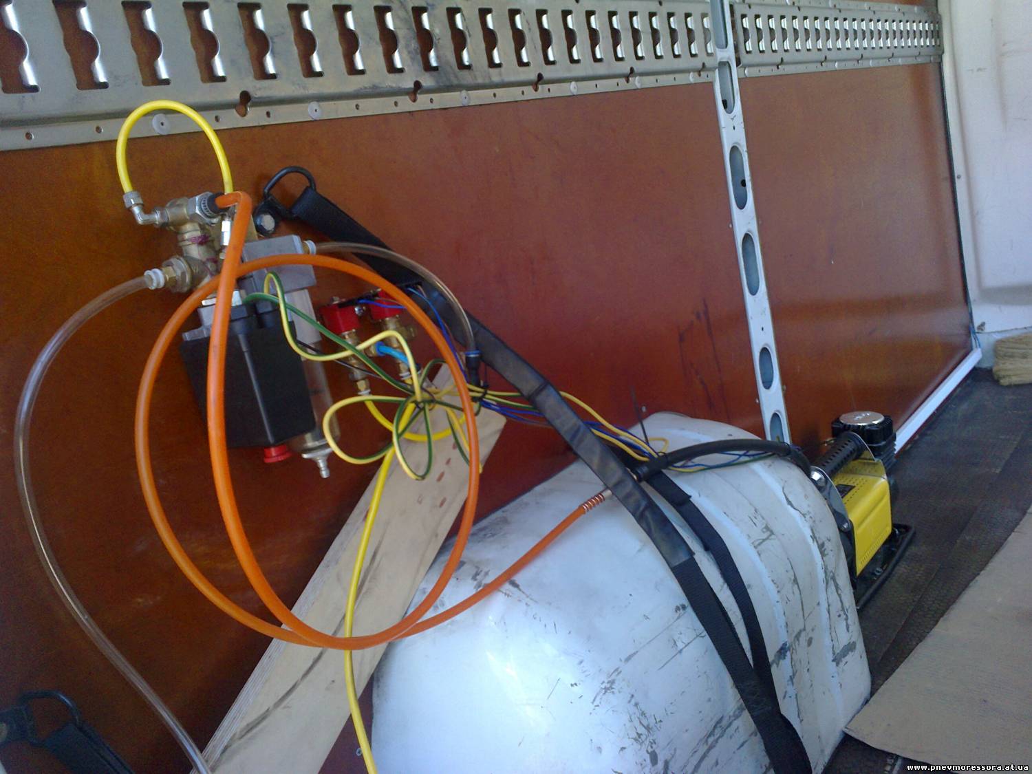

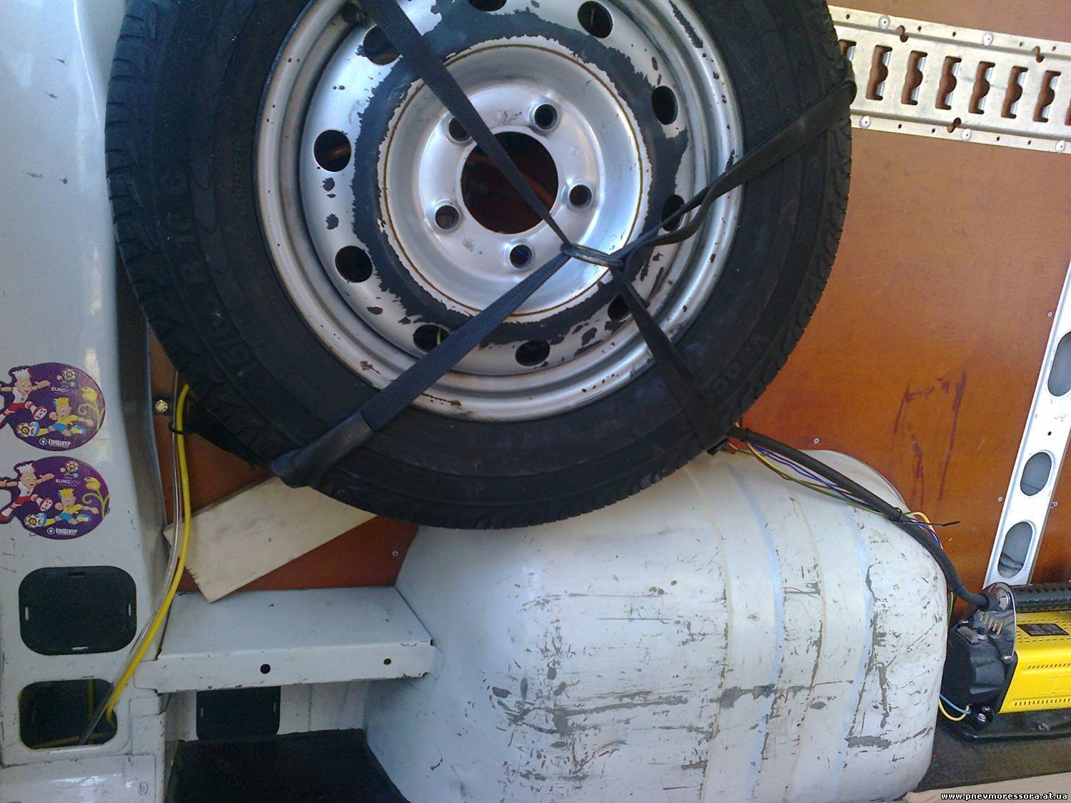

извините не правильно приложил файлы исправляюсь
 сразу добавлю автоматику клапана и пр разместил просто на стенке под запаской - дешево и сердито,
компрессор по той же стороне сзади.
ДЕЛЮСЬ впечатлениями:
До этого почти год проездил на трафике на 975 сливах на задке и как привык.
Поставил пневму на мастер и на пустом - практически не вижу разницы - он пустой на рессорах мягкий и приятный в езде.
Нужно было ехать в командировку торопился - так как с первого разу поставил так и поехал.
На обратном пути загрузил 1250 -  впринципе для буса это нормально, почти норма. накачал воздух и поехал.
где-то через час воздух из подушек ушел - и тут я понял что ехать дальше без воздуха не очень.На подушках по плохой дороге легко шел 80-90 км\ч, воздуха не стало - просто рессора, реальная скорость упала на 50-60 км\ч. отсановился нашел где уходит воздух- поправил и поехал дальше.
Повторюсь на мастере на пустом эффекта пневмы сзади почти не ощущаю- он без пневмы отлично идет мягко и уверено.
Теперь про техническую сторону: переживал что компенсаторы обьемом 2-2,5 л будут маловаты - однако отмечу при езде с грузом их хватает, а на пустом их(подушки) просто не слышу - более того заметил косвенный признак того что их хватает - при подаче воздуха в подушки проявляется интересный эффект сначала авто поднимается активно, при прекращеннии подачи воздуха авто слегка оседает - как по мне это и есть эффект пневмокомпенсатора.
Центральный рессивер получился около 4,5-5 литров( до этого у меня на трафике был рессивер около 10 литров и стояли сливы)-рессивер наверное маловат - довольно часто включается - компрессор мощный(130 л в минуту) и обычно включается на время не более 1-1,5 мин, пока терпимо дальше посмотрим - наверное под передок добавлю отдельный рессивер около 15 литров.
сообщение от пользователя konrad
Реализация отличная))
Единственное нужно было допрессивера с подушками соединять 12 мм. трубкой, так от них эффекта больше будет.
сообщение от пользователя Oleg
Все отлично, но снизу нужно поставить пятак толщиной хотя бы 5мм.
Толщина металла на крышке подушки примерно 2 мм и при нормальной нагрузке ее скрутит в трубочку. Проверено.
спасибо подсказку по площадке под подушку - добавлю

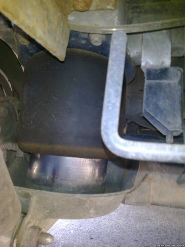

Сегодня снимал с Мастера подушки с задней оси моя, первая работа по мастеру, пробег два года 200000 км . По причине продажи старого авто и перестановки на новое, возил груз от 1 до 3 т. Состояние подушек хорошее за исключением одной точки на подушке слегка подтёрло болтом. Благодаря подушкам ни разу по задку не лопалась пластиковая рессора и не менялись сайлентблоки в них. Вывод один ; вещь очень нужная и оправданная. Приятно ехать с грузом и на пустом не добавляет жёсткости если спускать.
За 200000 км и груз под 3.5т без пластины ни чего на подушке не погнулось , но это дело личное , просто борюсь за каждый мм раскрытия подушки.
