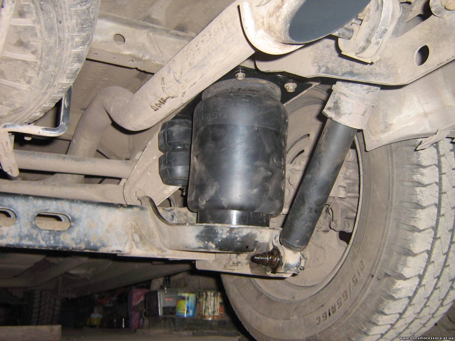

vladdych,такие подушки(на фото)+ресивер+соединения.А возможно вывести от ресивера трубку в район фаркопа,и при надобности просто регулировать давление простым компрессором.Ехать к Вам далеко(1800км в обе стороны),думаю установлю своими силами.Сколько такой комплект и сроки доставки?
Kchyrchenko Аватар пользователя Kchyrchenko
сообщение от пользователя vladdych
Пока образовалась очередь не раньше сентября смогу выполнить заказ.
сообщение от пользователя Марик
Когда работа есть,это гуд.А если просто подушки заказать,тоже ждать надо?Извините за настойчивость,просто настроился и теперь не втерпежь biggrin
Понимаю но ничем помочь не могу. Просто подушка это как покрышка авто, а к ней нужно изготовить крепление да ещё и герметичное.
Вы предлагали на Трафик несколько вариантов задних подушек,если выбирать из них тоже надо ждать?
Подушки есть нужно к ним изготовить крепление. Если постараюсь ,то к концу следующей недели будут у тебя.
Хорошо,спасибо.Тогда все-таки остановимся на последнем варианте(975n).Рессивер я уже потобрал,как думаете на эти подушки 10л хватит?Если можно сделайте к подушкам штуцера под шланг с внутренним диаметром 16мм.И еще вопросик,Вы делаете крепления подушки стандартные,мне достаточно будет вынуть пружину и вставить подушку,или надо будет делать крепление по месту?Предоплата нужна?
Quote (Марик)
Да , ничего не нужно делать.
Quote (Марик)
Зачем тебе лишние проблемы , больше соединений больше шансов будет спускать. Я готовил себе такой комплект , но до ресиверов дело не дошло, нет надобности.
Ехали с моря, то дочка в кузове на полу лежала и только ватяное одеяло постеленно сказала лучше чем сидеть, на переднем сидении.
