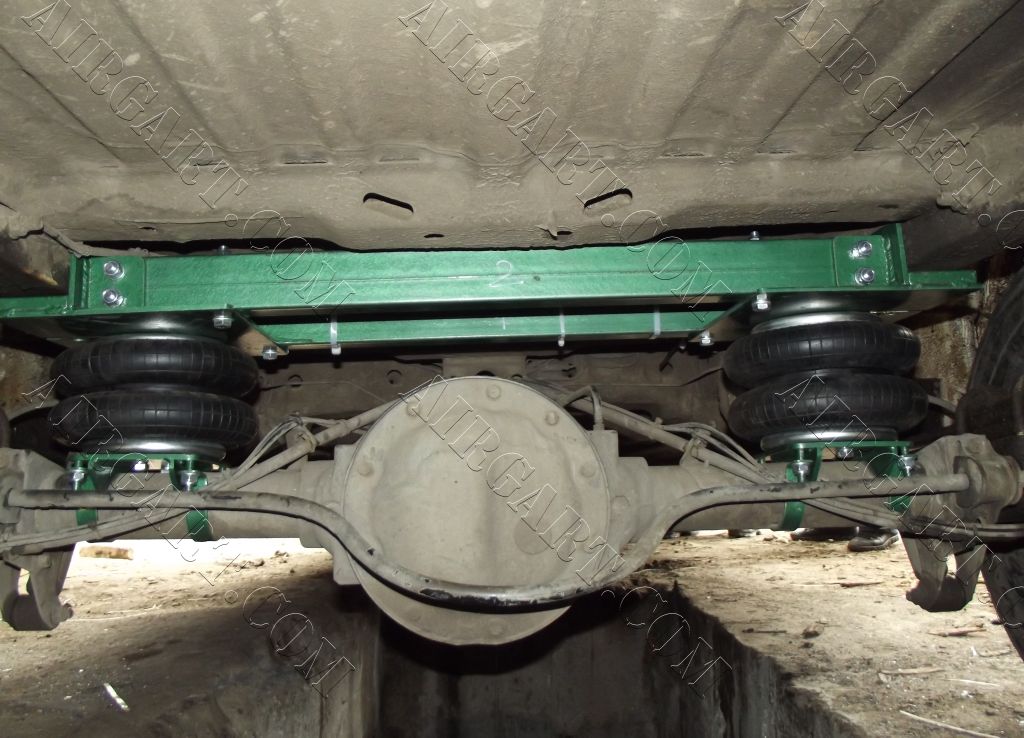

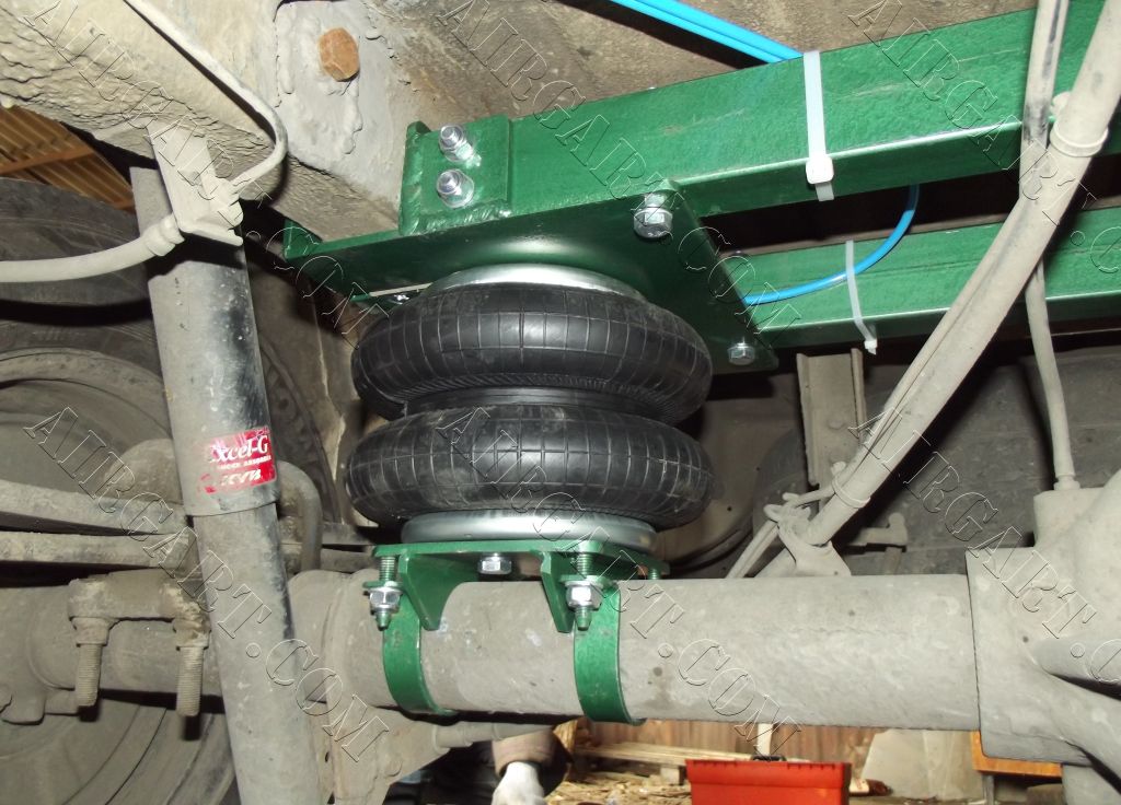

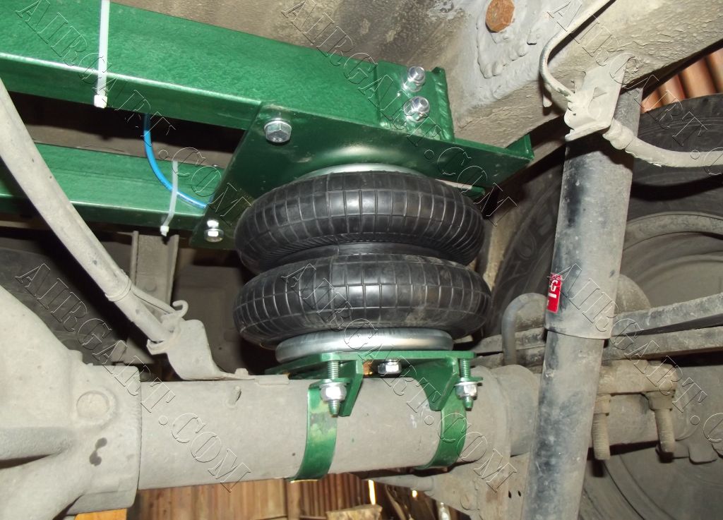

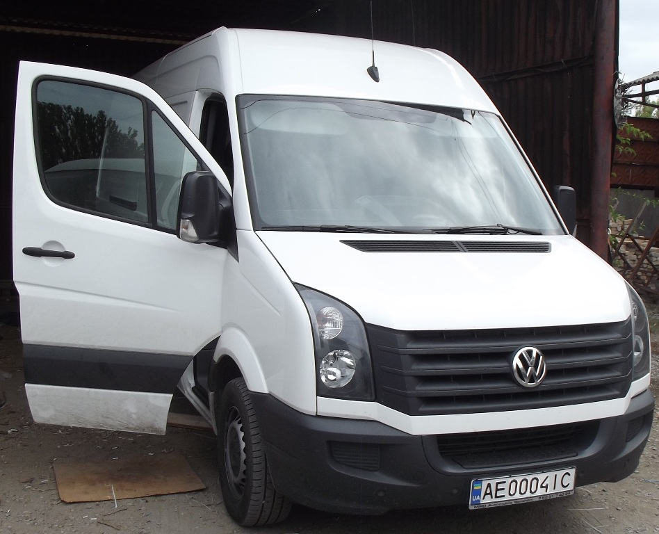

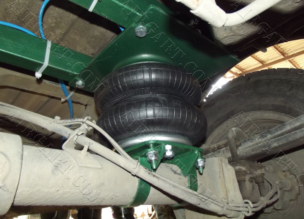

Привет всем!

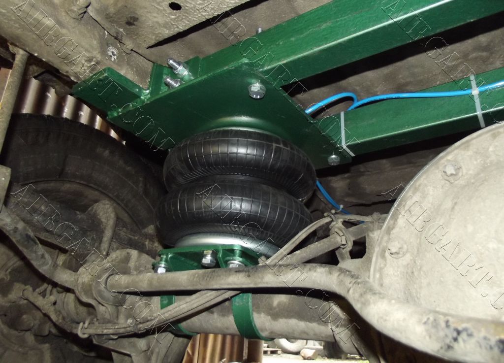

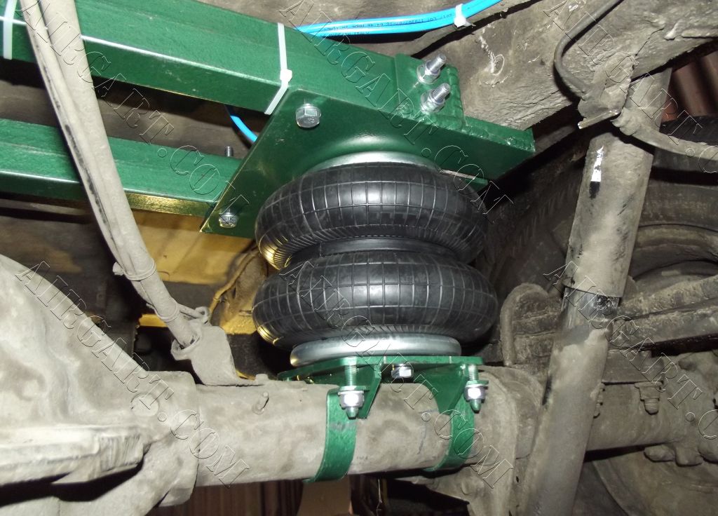

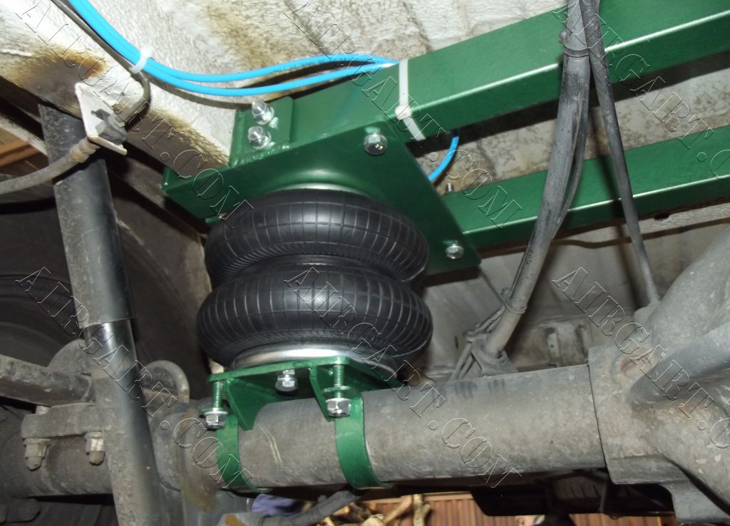

К нам обратился клиент с просьбой установить пневмоподвеску на заднюю ось автомобиля Фольцваген Крафтер 2009г. выпуска.
Такой комплект у нас уже давно в производстве, и наши мастера буквально за 2 часа установили данный комплект.
Кстати комплект также подходит на автомобили Мерседес Спринтер после 2007г. выпуска.

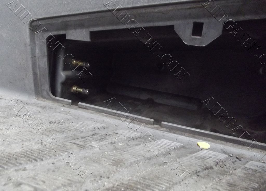

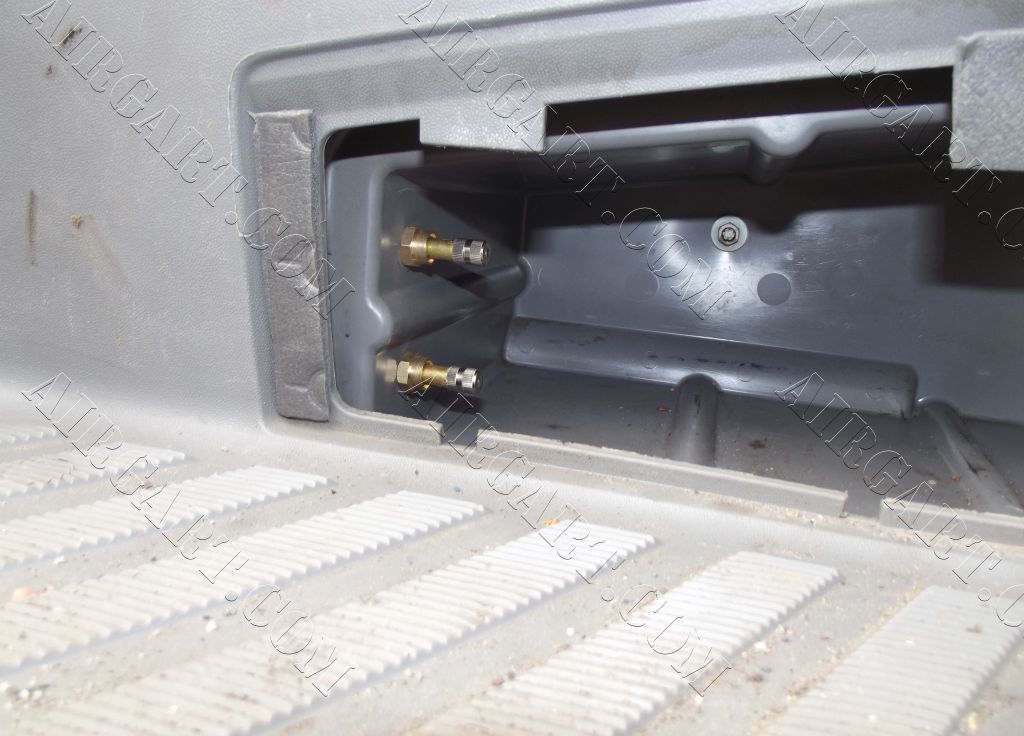

Был установлен базовый вариант комплекта с выводом двух ниппелей на подкачку пневморессор, которые мы установили в салоне авто под пассажирским сиденьем.
Смотрим ниже фото:

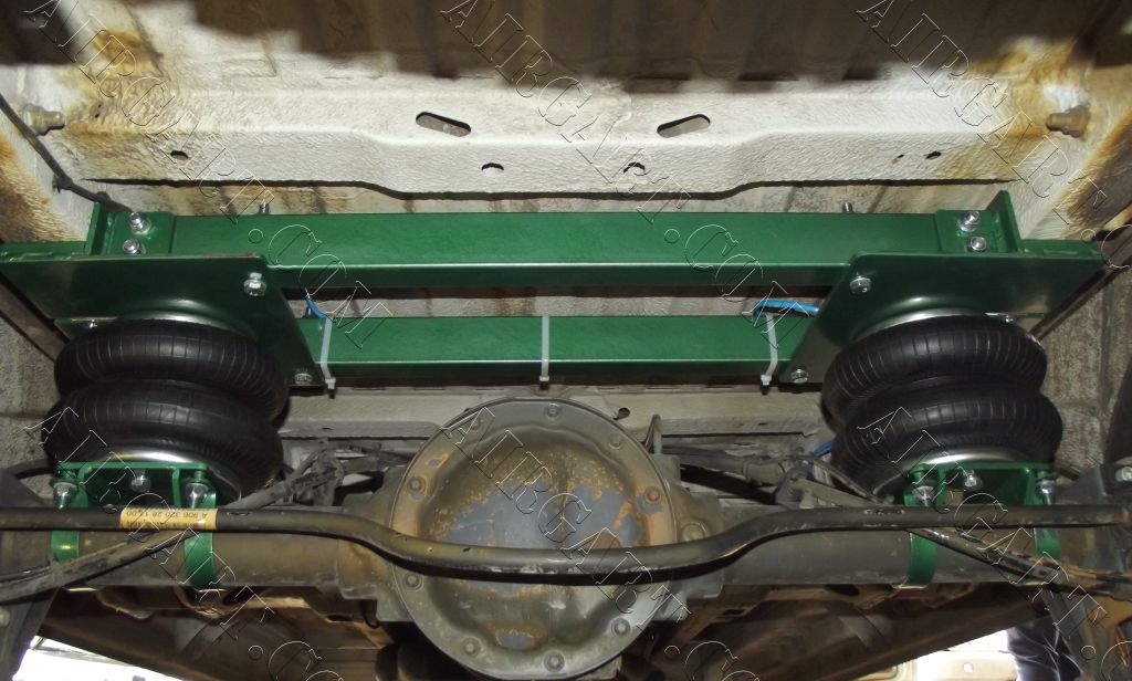

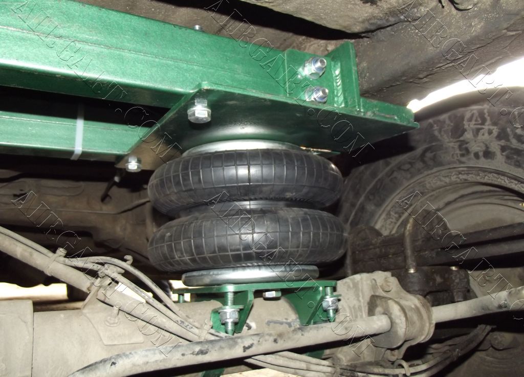

Привет всем!

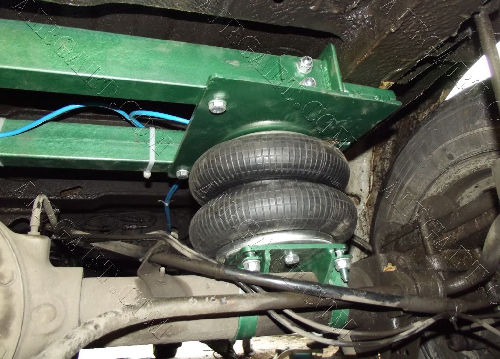

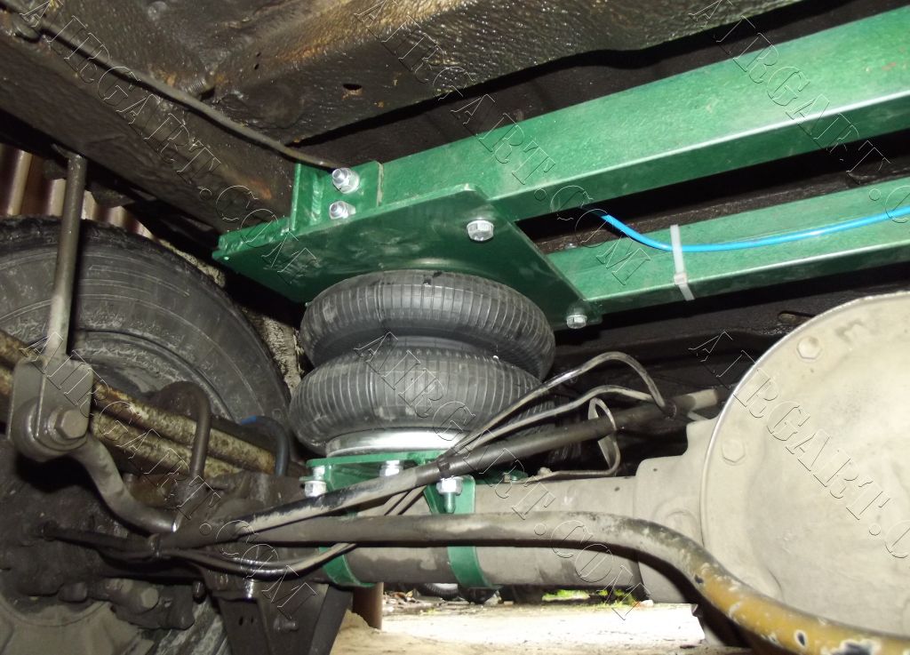

На Фольцваген Крафтер 2006г. выпуска установили наш комплект пневмоподвески на заднюю ось.
В принципе такой комплект можно установить и самому, в помощь есть видео по установке данного комплекта https://www.youtube.com/watch?v=H5M46vSCklg&t=214s.

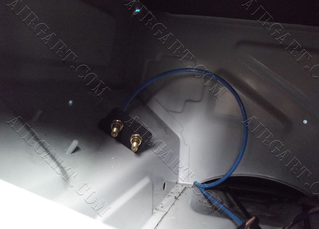

На данный автомобиль был установлен базовый вариант комплекта, то есть просто выводится в любое удобное для Вас место два ниппеля, на каждую подушку отдельно и либо своим переносным компрессором либо на СТО качаете пневмоподушки. Сегодня мы вывели ниппеля в салон автомобиля под пассажирское сиденье, так как чисто, сухо и удобно.
Всем удачки, смотрим фото:
