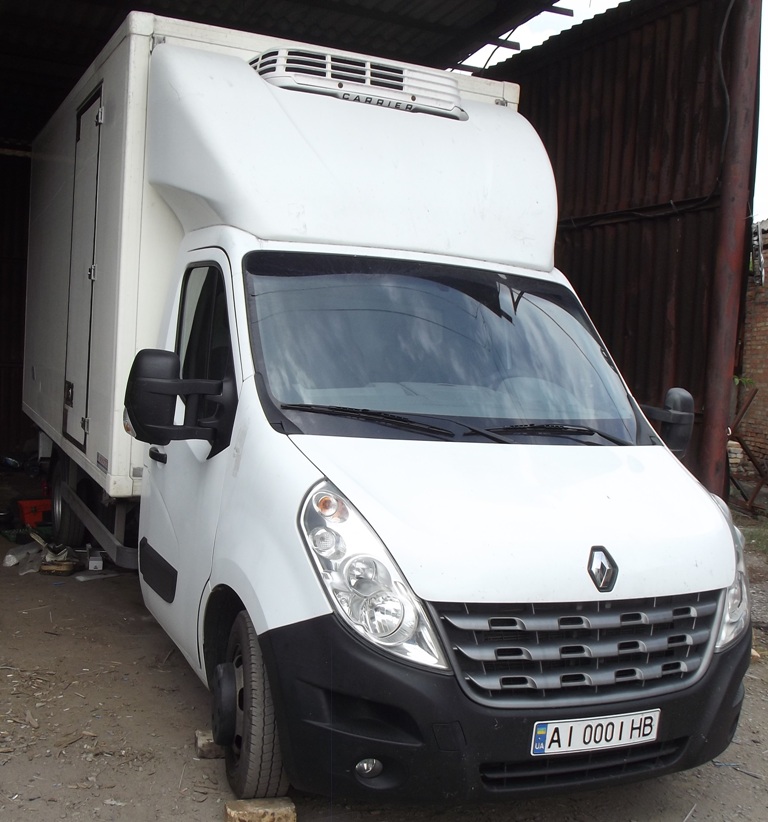

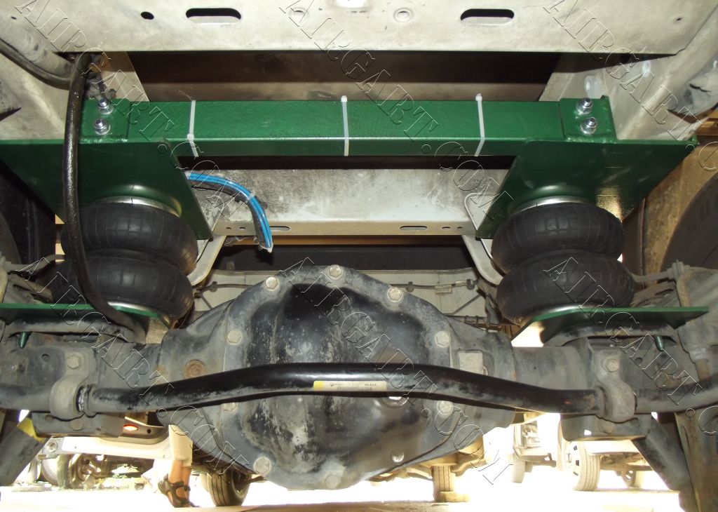

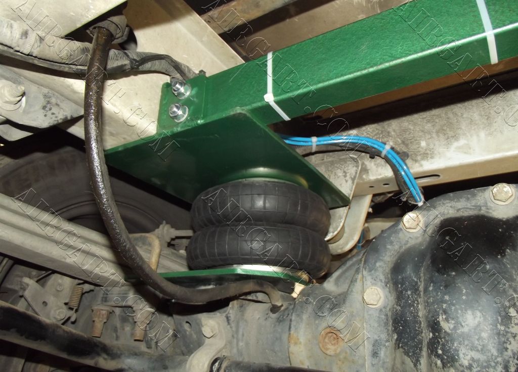

Установили пневму на Renault Master 2013г.(спарка) на заднюю ось автомобиля.

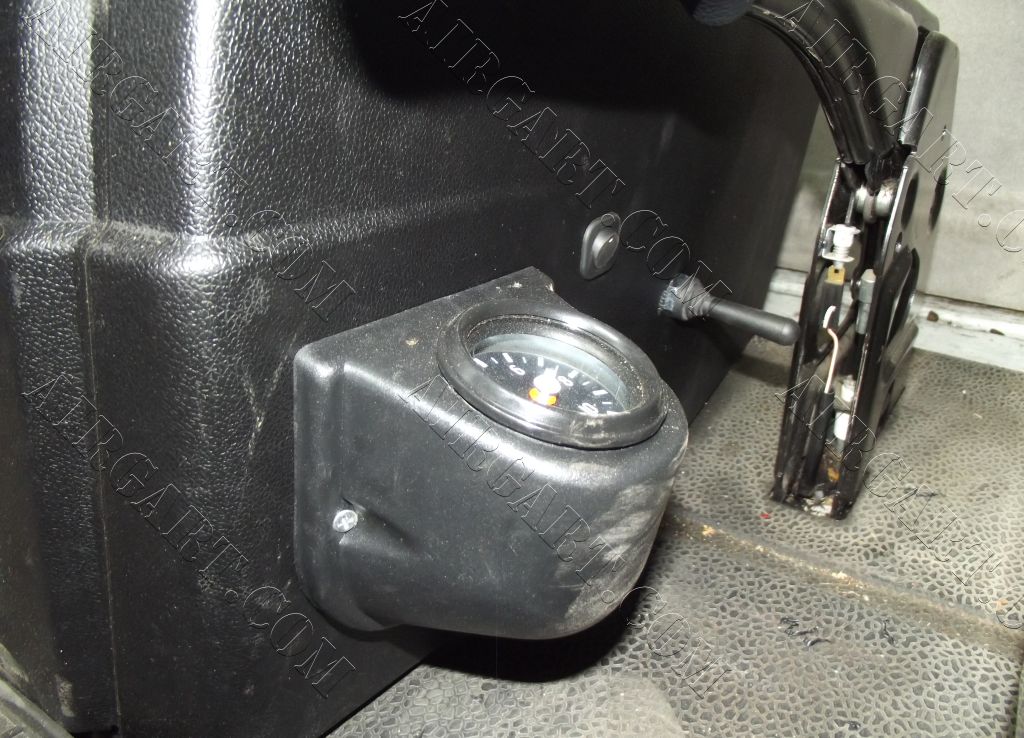

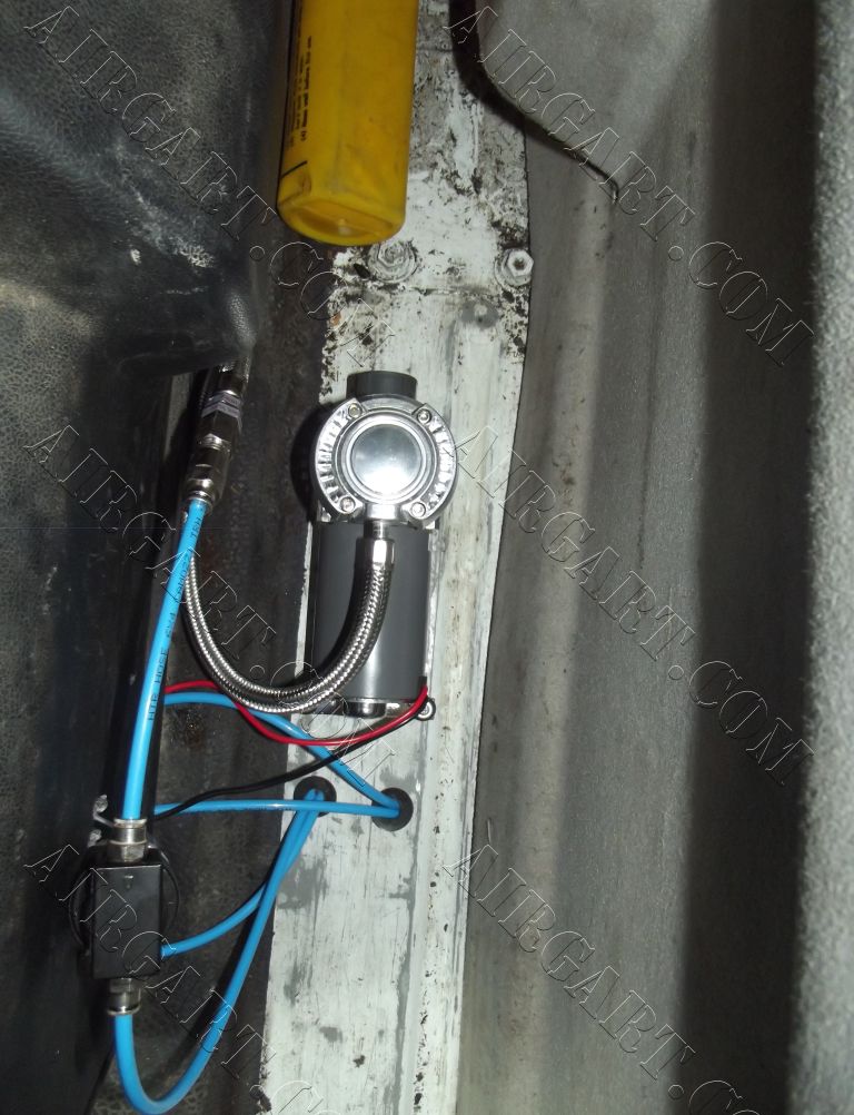

Изначально при записи на установку клиент захотел не самый простой вариант, а сделать управление подушками из салона автомобиля. Управление мы сделали на базе компрессора Berkut PRO-17, также установили все стандартные комплектующие, которые входят в комплект управления (датчик давления, влагоотделитель, реле, предохранитель, и т.д.). Сами пневмобаллоны будут управляться с помощью крана-манипулятора, который был установлен под водительским сиденьем, также рядом закреплен манометр чтобы можно было смотреть какое давление в подушках.
