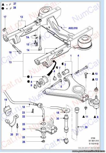

вот фотка рычага и "разобраная" схема передней подвески
сообщение от пользователя airband
Вряд ли на перед получится, маловат диаметр пружины.

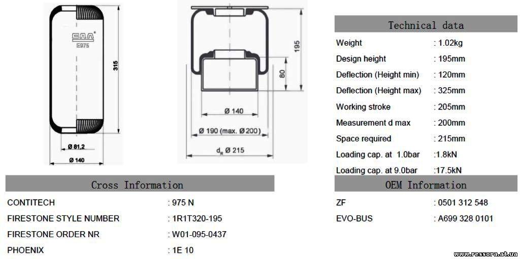

Можно попробывать эту
или эту
диаметр поршня сделать в районе 100-110мм. Но не знаю, наверное будет на излом сильно крутить. Хотя там срез у тебя по диагонале специально обученный.)))) Поршень сделай сантиметров 5-6 высотой, ну максимум 7 кронштейн отбойника отрежь по самое нехочу, в общем что-бы ничего не цепляло.
Должно получиться, что-то вроде смеси сливы и бублика. На завышении работает как слива, на занижении как бублик, только не забудь об отбойнике.

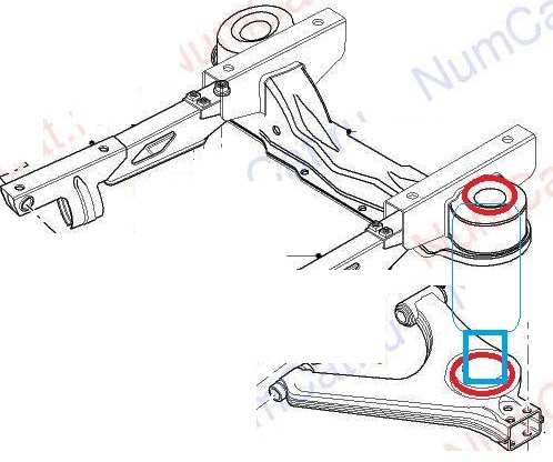

Попробуё, всё-же 975 вместо пружин внедрить. Если что, то пружины можно назад вернуть. Имхо
Я бы сделал , так
Ну они туда вроде прямо сами напрашиваются. Где отмечено красным, пропилил бы насквозь и вварил плоские пластины, что-бы ей было больше места для работы, а потом внедрил туда эту подуху, так я вижу это место, с моей точки зрения, - лучший вариант
И если не понравится, можно пружины туда же приладить.
