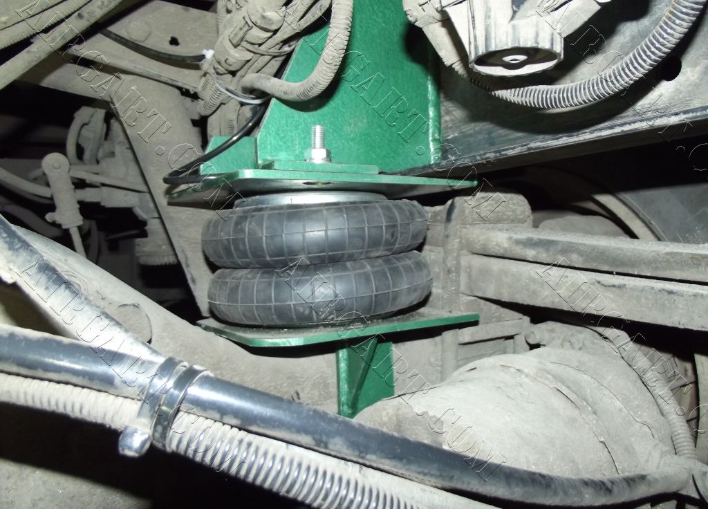

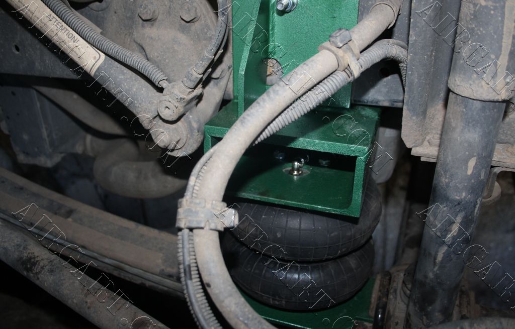

Всем привет!

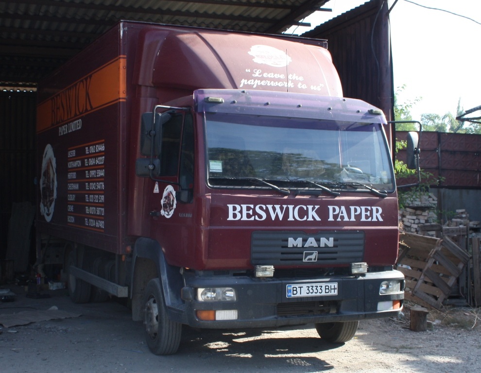

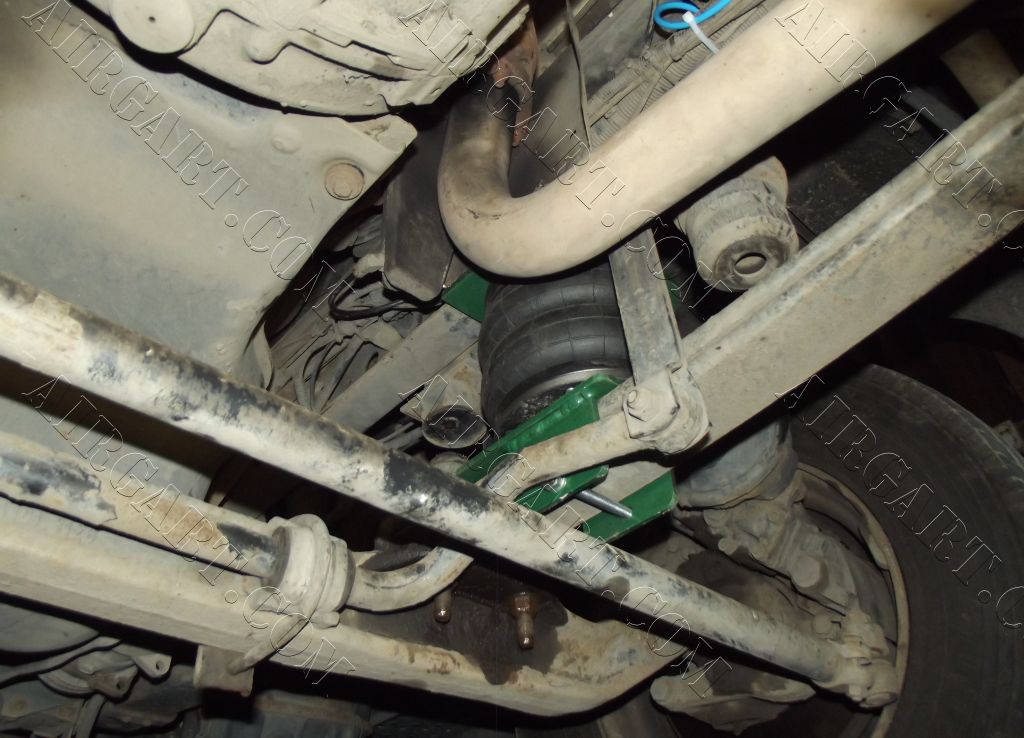

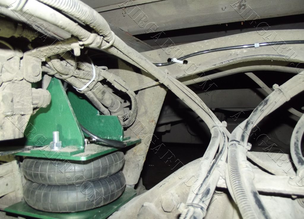

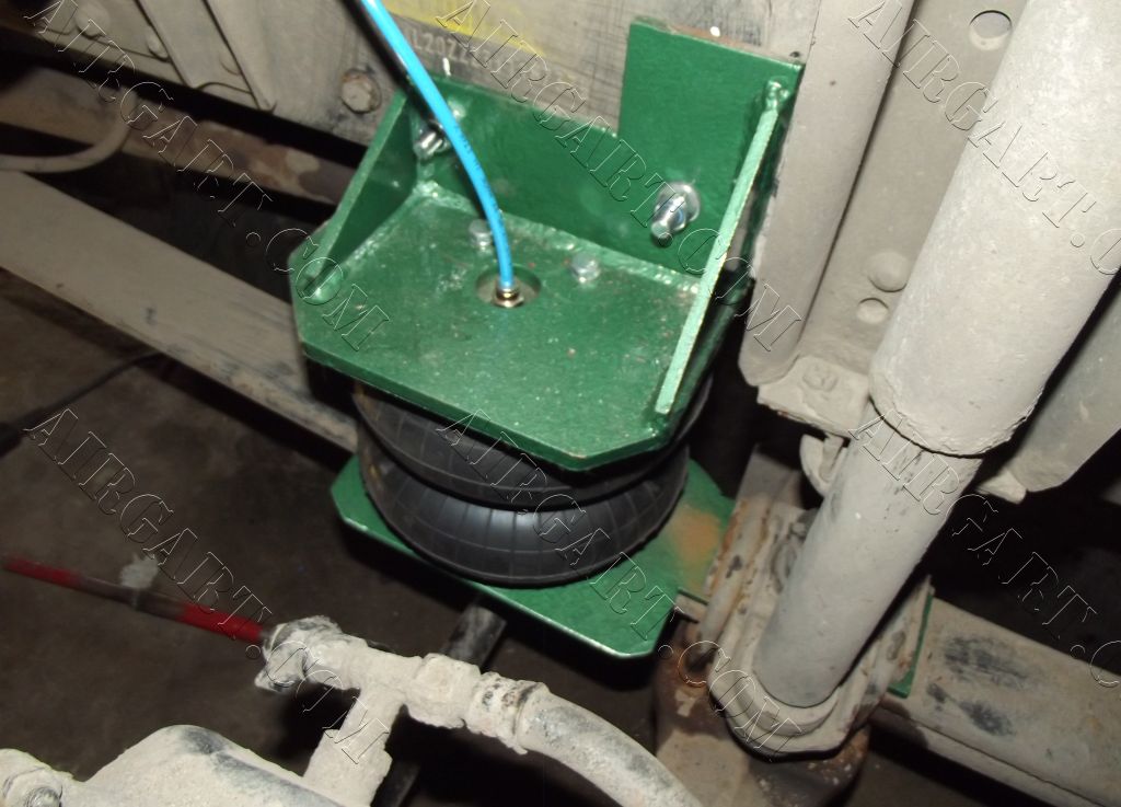

К нам на установку пневмоподвески на переднюю и заднюю ось приехал автомобиль МАН 8.180.

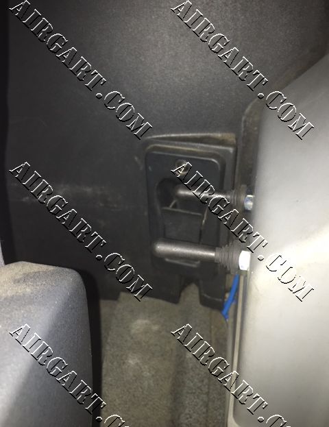

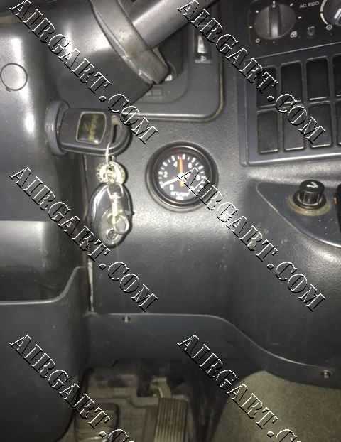

В данном случае для управления пневморессорами  были установлены два манипулятора.
Один манипулятор на переднюю и один на заднюю ось, при управлении манипулятором одновременно накачиваются и спускаются обе подушки, как на передней так и на задней оси.

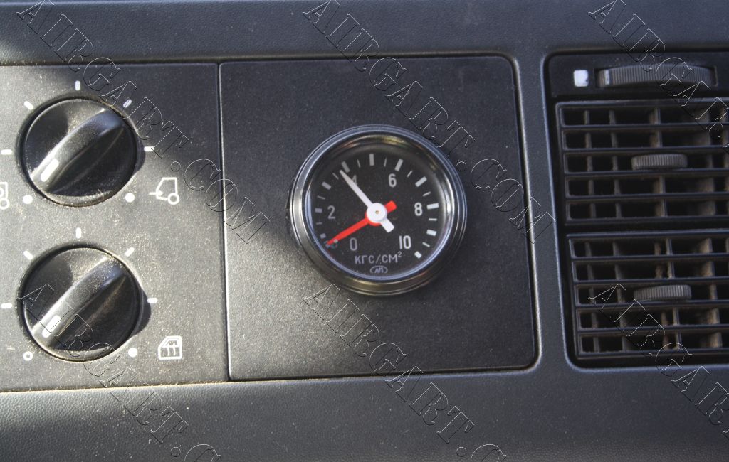

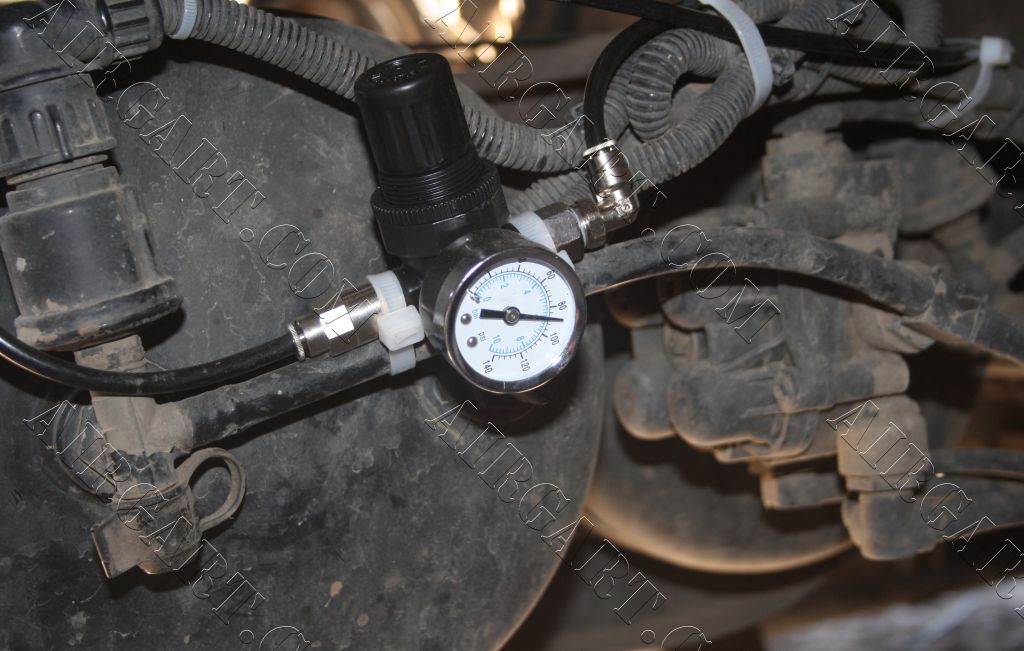

По заказу клиента в салон автомобиля были выведены манометр двухстрелочный для отслеживания давления в пневморессорах, и манипуляторы для управления подушками. Также был установлен редуктор и выставлен в режиме "защита от дурака" на 6 Атм.
На данное авто как на переднюю так и на заднюю ось мы установили пневмоподушки Airkraft 2B-180.
Ну и конечно фото-отчет для Вас:

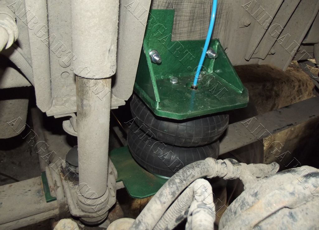

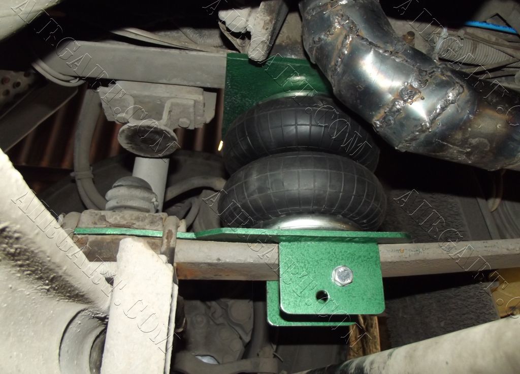

Привет всем!

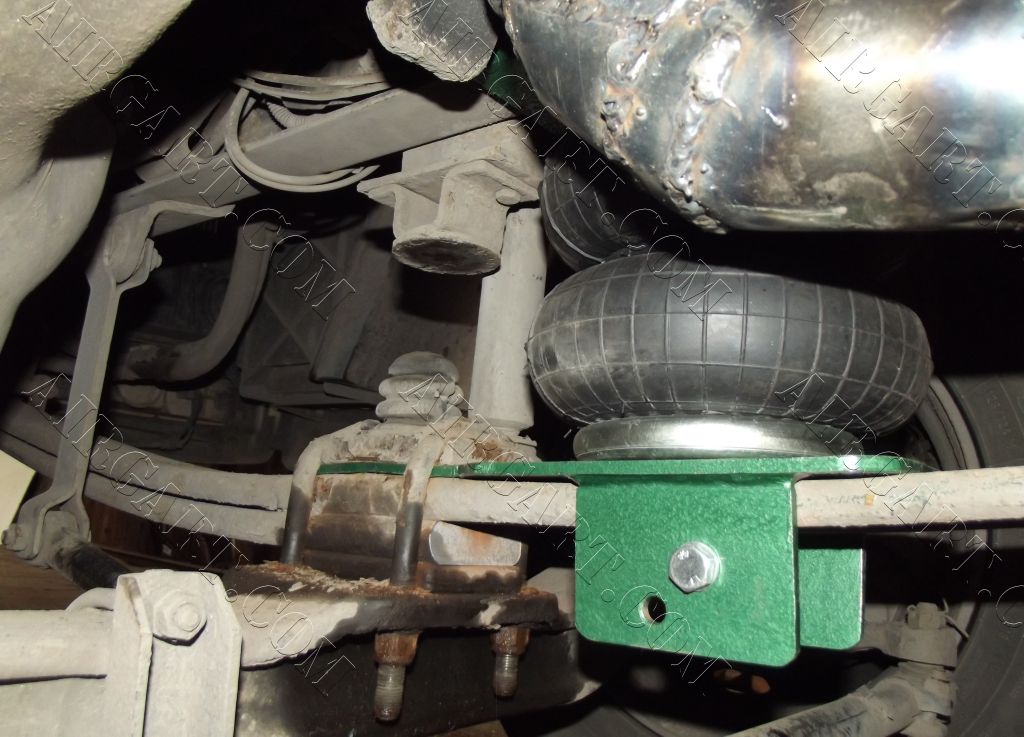

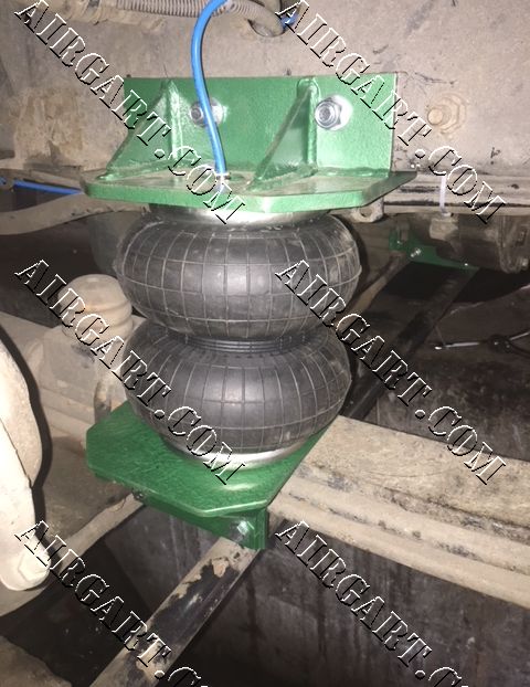

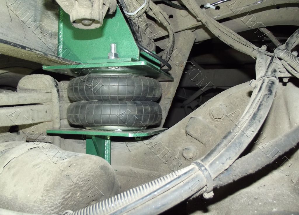

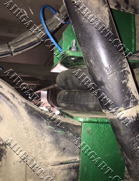

В сегодняшней работе Вы сможете увидеть нашу работу по установке пневмоподвески на автомобиль МАН 8.180 на заднюю ось.
В этом комплекте мы использовали пневморессоры Airkraft 2В-180 и на борту автомобиля вывели на подкачку данных пневмобаллонов обыкновенных два ниппеля (такие как на колесе).
Для установки пневмоподвески на данный вид авто клиенту необходимо в любом случае ехать только к нам на установку, так как комплект делается индивидуально под каждый автомобиль подобного вида (Atego, MAN, Mercedes EcoPower и т.д.).
Смотрим:

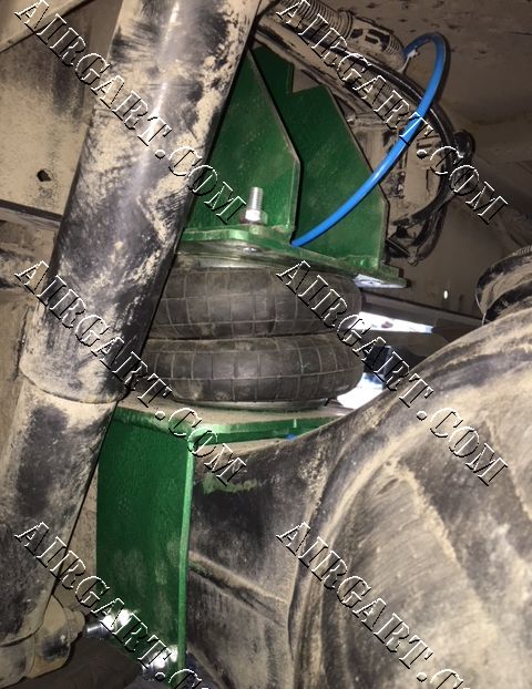

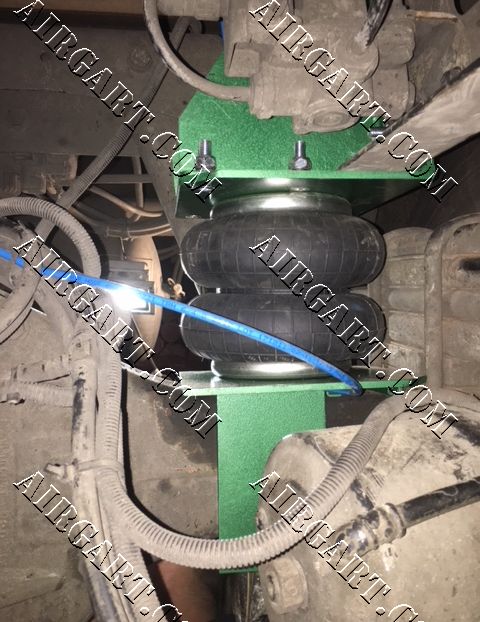

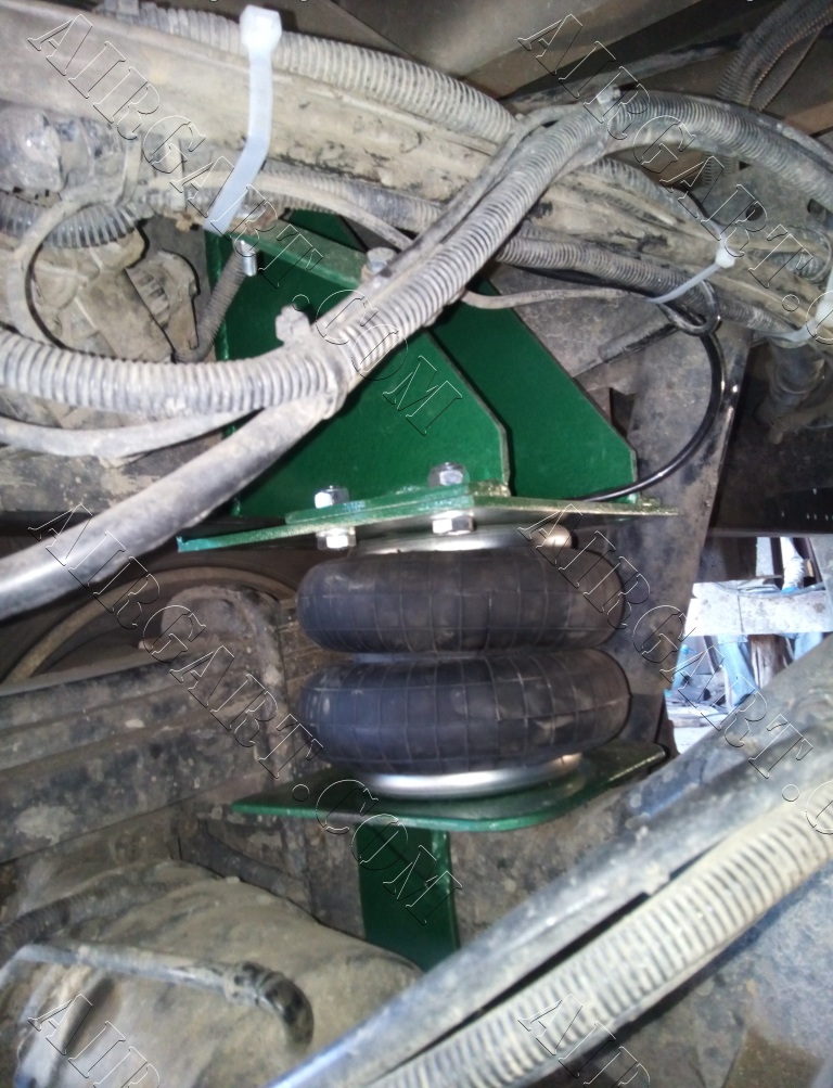

Всем привет!

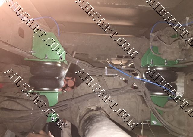

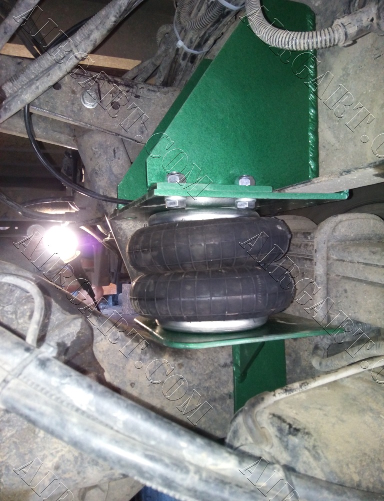

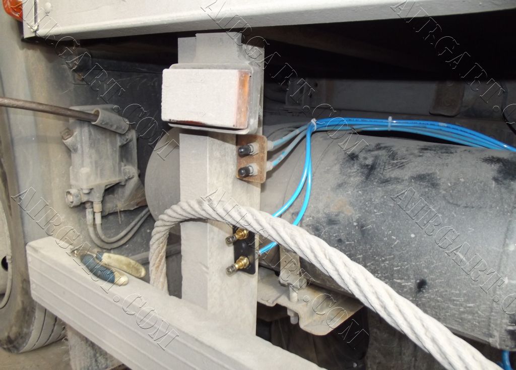

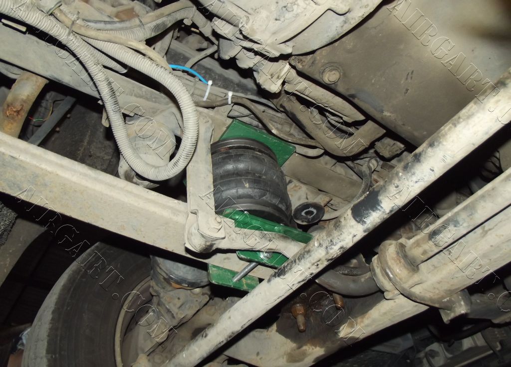

Года два назад к нам приезжал МАН 8.180 на установку пневмоподвески на заднюю ось, и вот как говорится «клиент созрел» и опять добрался до нас чтобы теперь мы уже поставили подушки ему на передок. Как на заднюю так и на переднюю ось мы вывели по два ниппеля на каждую ось для подкачки пневмобаллонов, и установили их возле кабины водителя в районе ресивера.
На передок мы использовали пневморессоры 2В-180 Airkraft. Все комплектующие (трубка, штуцера и т.д.) мы используем только Camozzi.
Также скажу что для установки комплекта на данный вид автомобиля нужно только ехать к нам.
Смотрим:

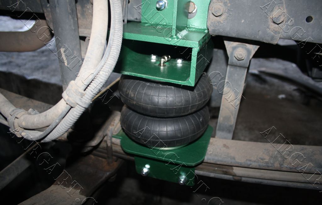

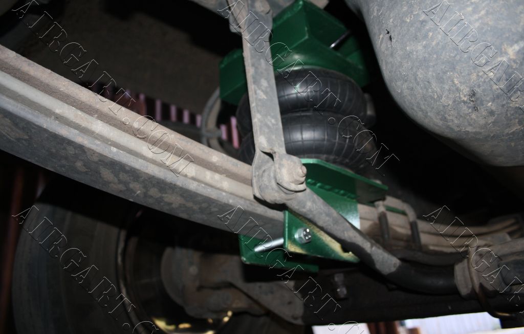

Всем привет!

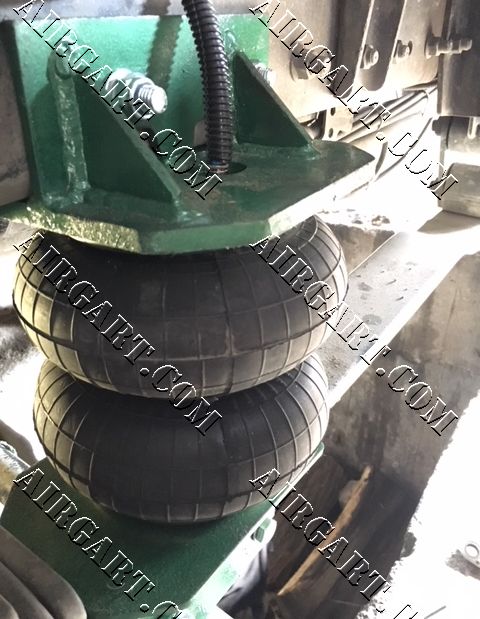

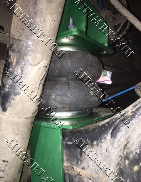

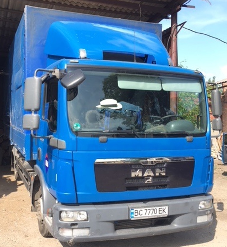

На автомобиль MAN 8.180 установили пневмоподвеску на переднюю ось.
Сделали самый простой вариант, с выводом на накачку пневморессор через два ниппеля.
Для установки пневмоподвески на такой автомобиль на переднюю и на заднюю ось, всем желающим нужно ехать к нам на установку.
Давайте посмотрим что у нас получилось:

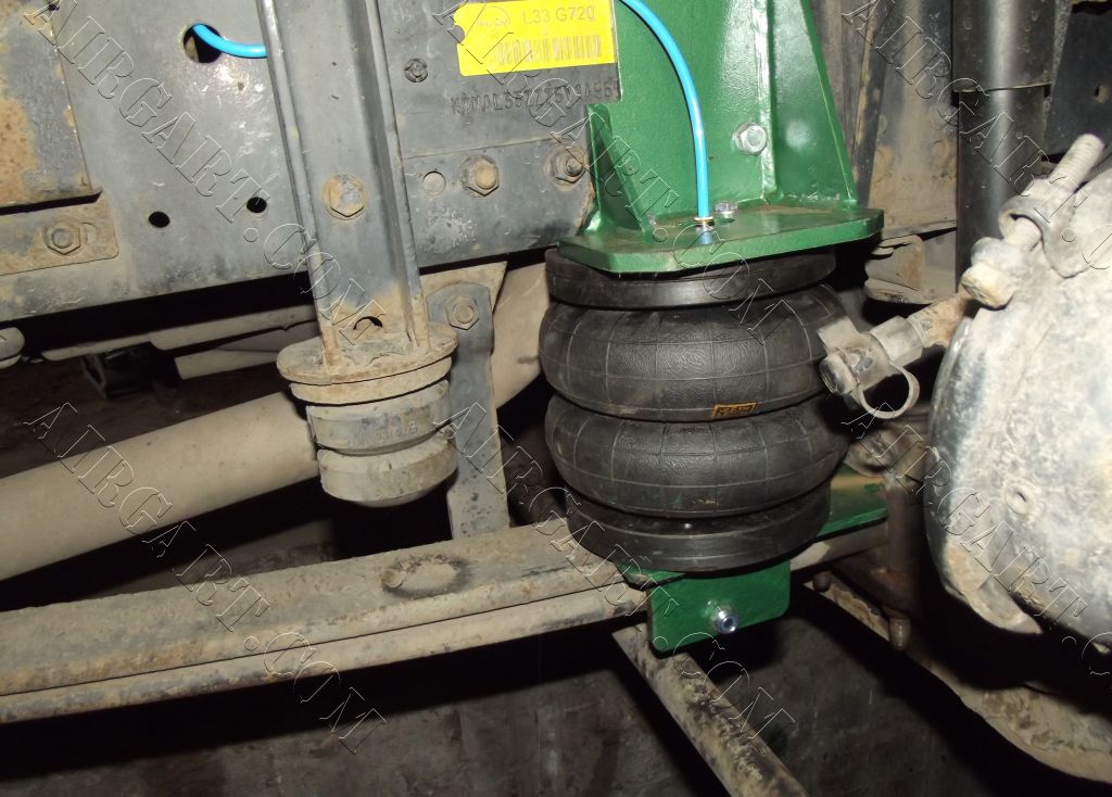

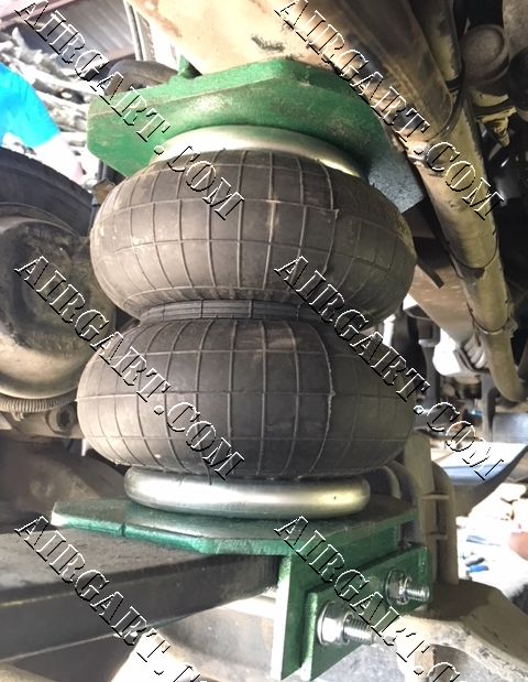

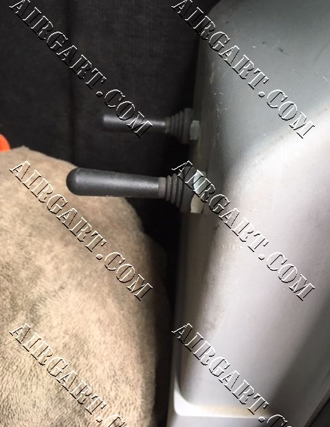

Всем добрый день!

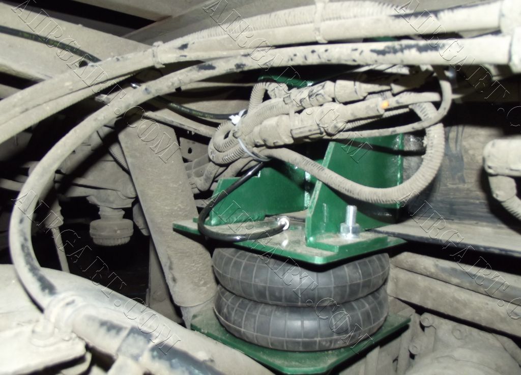

На МАН 8.180 изготовили и установили комплекты пневмоподвески на переднюю и заднюю ось. Такая установка занимает по времени 2 дня, так как на каждую ось  изготавливается индивидуальный комплект под каждый автомобиль данного типа. На управление в салон вывели два крана-манипулятора и установили их за водительским сиденьем по просьбе клиента.
Фото данной работы:

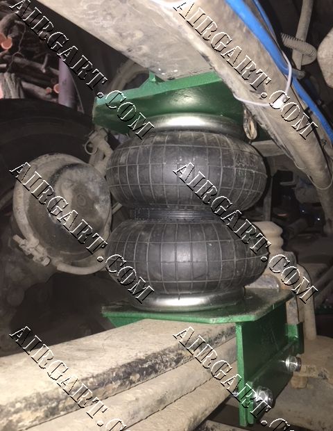

Клиент, у которого  автомобиль MAN 8,180 изъявил желание  приехать к нам на установку пневмоподвески на переднюю и заднюю ось своего автомобиля.
Изготовление и установка данных комплектов заняла у нас 2 дня.
На управление подушек вывели в салон автомобиля 2 крана-манипулятора, установили за водительским сиденьем, а на панеле приборов установили двух-стрелочный манометр.
